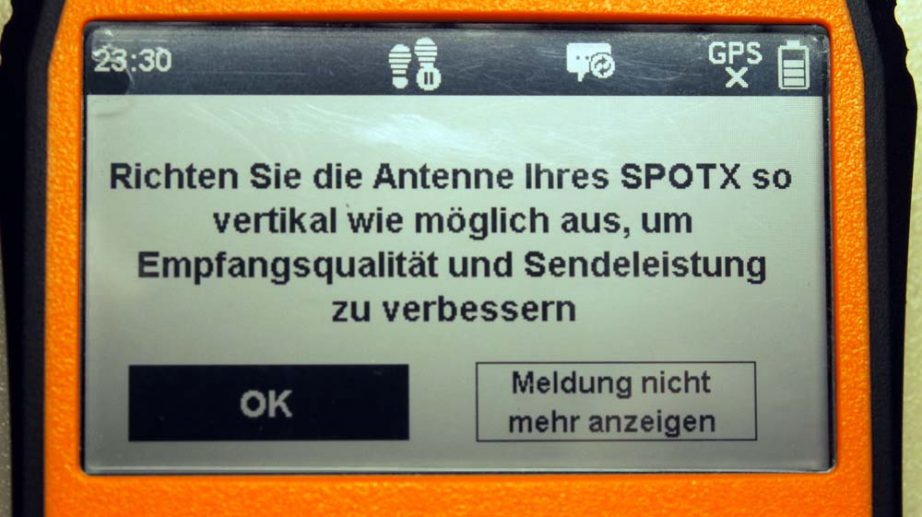

Die obere Menüleiste des SPOT X zeigt Statusinformationen wie aktiviertes Tracking, Nachrichtenempfang, Akkustatus etc

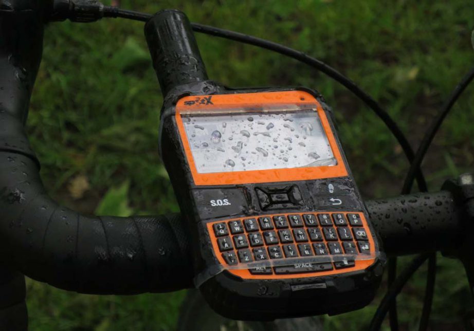

Das Gerät ist zwar nicht unbedingt klein und nimmt auch wegen der langen Antenne relativ viel Raum ein, ist aber mit knapp 200 Gramm verhältnismäßig leicht. Mittels eines Klettbandes und eines Karabinerhakens kann es schnell am Rucksack befestigt werden. Eine Fahrradhalterung fehlt zwar, aber hierbei kann man sich mit einem Silikongummi behelfen, wie er als universelle Smartphone-Haltung angeboten wird. Dank seines geringen Gewichtes bleibt der SPOT X dann auch in seiner einmal eingerichteten Position am Lenker, selbst bei heftigen Mountainbike-Passagen. Grundsätzlich sollte das Gerät bei Fahrradtouren jedoch nicht am Lenker, sondern am Fahrer befestigt sein, um es im Falle eines Sturzes auch direkt benutzen zu können.
Einsatz am Fahrradlenker: Regen und Vibrationen machen dem SPOT X nichts aus

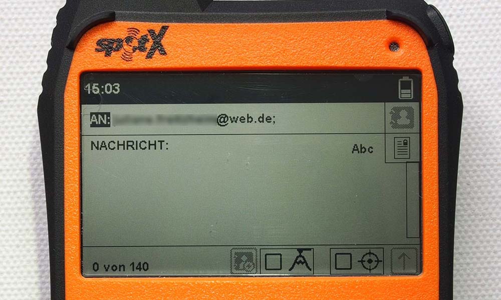

Der SPOT X wird ausschließlich über Tasten bedient. Die Buchstaben-Tastatur funktioniert hervorragend, wogegen die Einschalt- und die Funktionstasten einen spürbaren Druckpunkt vermissen lassen und sich etwas störrisch zeigen. Die zentrale Return-Taste mit den umliegenden Richtungstasten funktioniert wiederum sehr leichtgängig. Mit Handschuhen ist das Gerät kaum bedienbar, bis auf die große SOS-Taste, die gegen unbeabsichtigte Nutzung gut geschützt hinter einer Klappe liegt.
Sehr schön: Die Menüs sind übersichtlich auf dem großen Graustufen-LCD-Display angeordnet. Dieses Display ist sogar hintergrundbeleuchtet und bei sämtlichen Witterungsbedingungen grundsätzlich sehr gut ablesbar, wären da nicht die superkleinen Schriften, welche die Erkennung zur Mühsal machen. Damit wird die Nutzung auf dem Fahrrad während der Tour fast unmöglich.

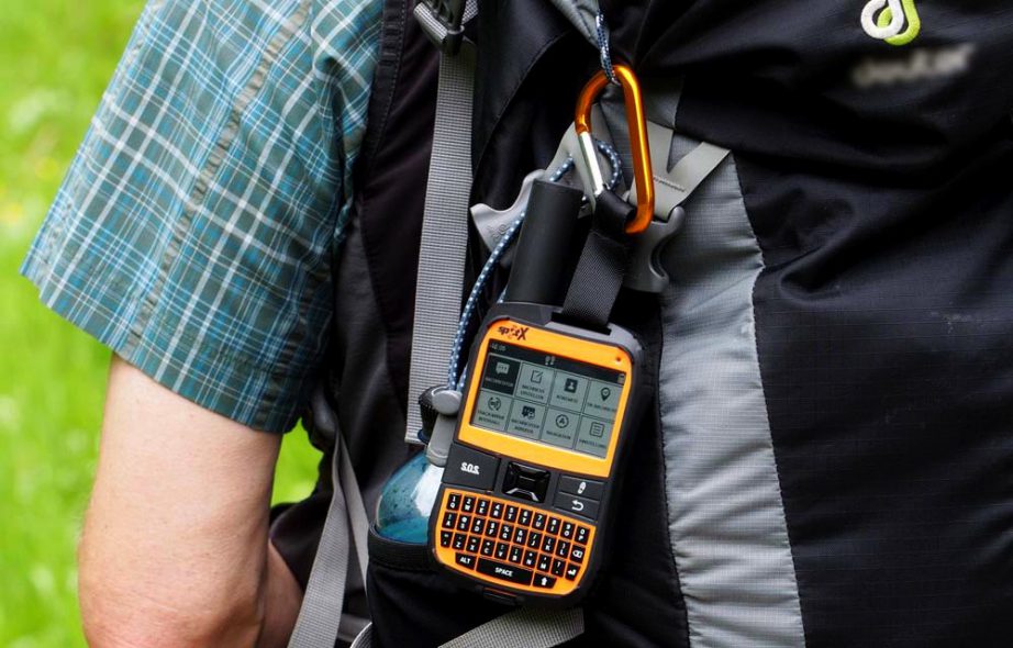

Für Wandern und Bergtouren optimiert – Halteschlaufe und Karabinerhaken werden mitgeliefert

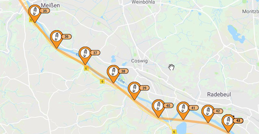

Leider funktionierte das kürzeste Tracking-Intervall (2,5 Minuten), für das ein zusätzliches Entgelt fällig wird, in unseren Fällen teilweise nur sehr lückenhaft und damit unbefriedigend. Diese Mehrkosten sind daher aus unserer Sicht nicht lohnenswert. Beim 5-Minuten-Intervall wurden auch nicht alle Positionen ermittelt und gesendet, aber insgesamt ein befriedigendes bis gutes Ergebnis erzielt, sodass man den Tourenverlauf einigermaßen gut nachvollziehen konnte.
Wenn der SPOT X eine Position ermittelt hat, liegt sie sehr exakt auf den jeweilig benutzten Wegen. Grobe Fehlmessungen konnten wir bei unseren Tests nicht feststellen. Leider ermittelt der SPOT X aber nicht immer auch den Höhenwert, aber darauf wird immerhin deutlich hingewiesen. Geographische Koordinaten werden vom SPOT X in den drei geographischen Länge/Breite-Formaten ausgegeben, eine UTM-Anzeige ist leider nicht möglich.

Tourendokumentation mit einem SPOT X im 5-min-Tracking  (magenta) und einem Garmin Edge Explore (blau)

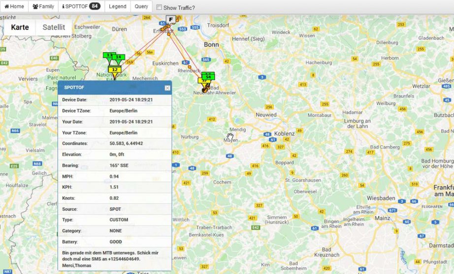

Radtour mit dem SPOT X im 5-min-Tracking, Darstellung auf der findmyspot-Seite
Ansonsten erweist sich auch das Schreiben freier Nachrichten als sehr einfach: auf „Nachricht erstellen“ gehen, Absender und Textnachricht formulieren, absenden. Beim Versand der Nachrichten sollte der SPOT X allerdings eine gute Sendeposition (freier Himmel) haben, damit die GlobalStar-Satelliten auch erreicht werden können. Dies dauerte bei unseren Tests immer wieder mehrere, subjektiv quälend lange Minuten. Die Nachrichten kamen dann aber auch zuverlässig an. In wenigen Fällen wurden die Nachrichten nicht versendet, sie verblieben dann im Posteingang und konnten später noch einmal aktiviert werden. Das Tippen auf der Tastatur funktioniert sehr präzise und komfortabel. Ein langer Tastendruck fördert auch Sonderzeichen zutage, die über die Return-Taste ausgewählt werden.
Spotwalla als Datenverwaltung
Wer einen SPOT nutzt, sollte sich unbedingt dazu auch einen (kostenlosen) Account auf dem Portal www.spotwalla.com einrichten. Denn auf der SharedPage-Seite von SPOT werden die eigenen Daten nur sieben Tage lang angezeigt und maximal 30 Tage gespeichert, bei Spotwalla hingegen unbegrenzt. Zudem bietet Spotwalla einen deutlich besseren gpx-Export, so dass man beispielsweise die Inhalte der gesendeten Nachrichten erkennen  und die Tracks zusammenhängend herunterladen kann etc. Leider funktioniert der Import der Höhenwerte (noch) nicht. Zum Abruf der SPOT X-Daten greift Spotwalla übrigens auf die SharedPage des Spot-Gerätes zu, ein Auslesen über Kabel etc. ist nicht möglich.
Empehlenswert für Darstellung, Speicherung und Export von SPOT X-Daten: SpotWalla

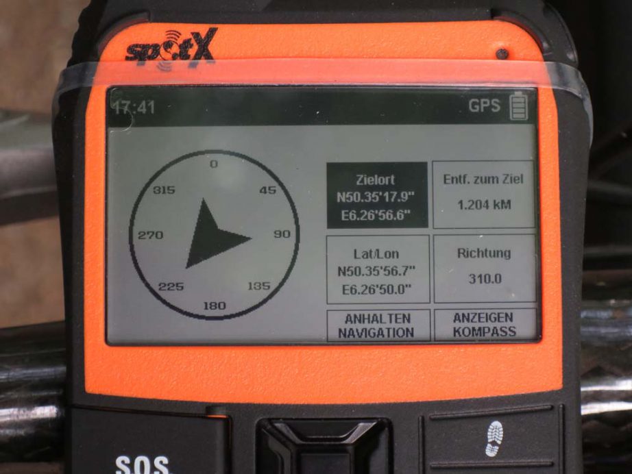

Der SPOT X kann sogar navigieren – allerdings nur als Luftliniennavigation zu einzelnen Wegpunkten. Diese können schnell und bequem über die Kartenfunktion der SPOT-Seite oder auf dem Gerät selbst eingegeben werden. Während dies (nach Kalibrieren des Kompasses) beim Wandern einigermaßen praktikabel war, erwies sich die Wegpunktnavigation bei Fahrradtouren als nur sehr eingeschränkt brauchbar. Während die Entfernung zum Zielpunkt einigermaßen stimmte, schwankte der Richtungszeiger wild umher und ließ keine eindeutige Zielpeilung zu. Bei einem anderen Versuch blieb der Richtungszeiger zwar relativ konstant, zeigte aber deutlich am Ziel vorbei.
Wegpunktnavigation beim SPOT X: Luft nach oben
