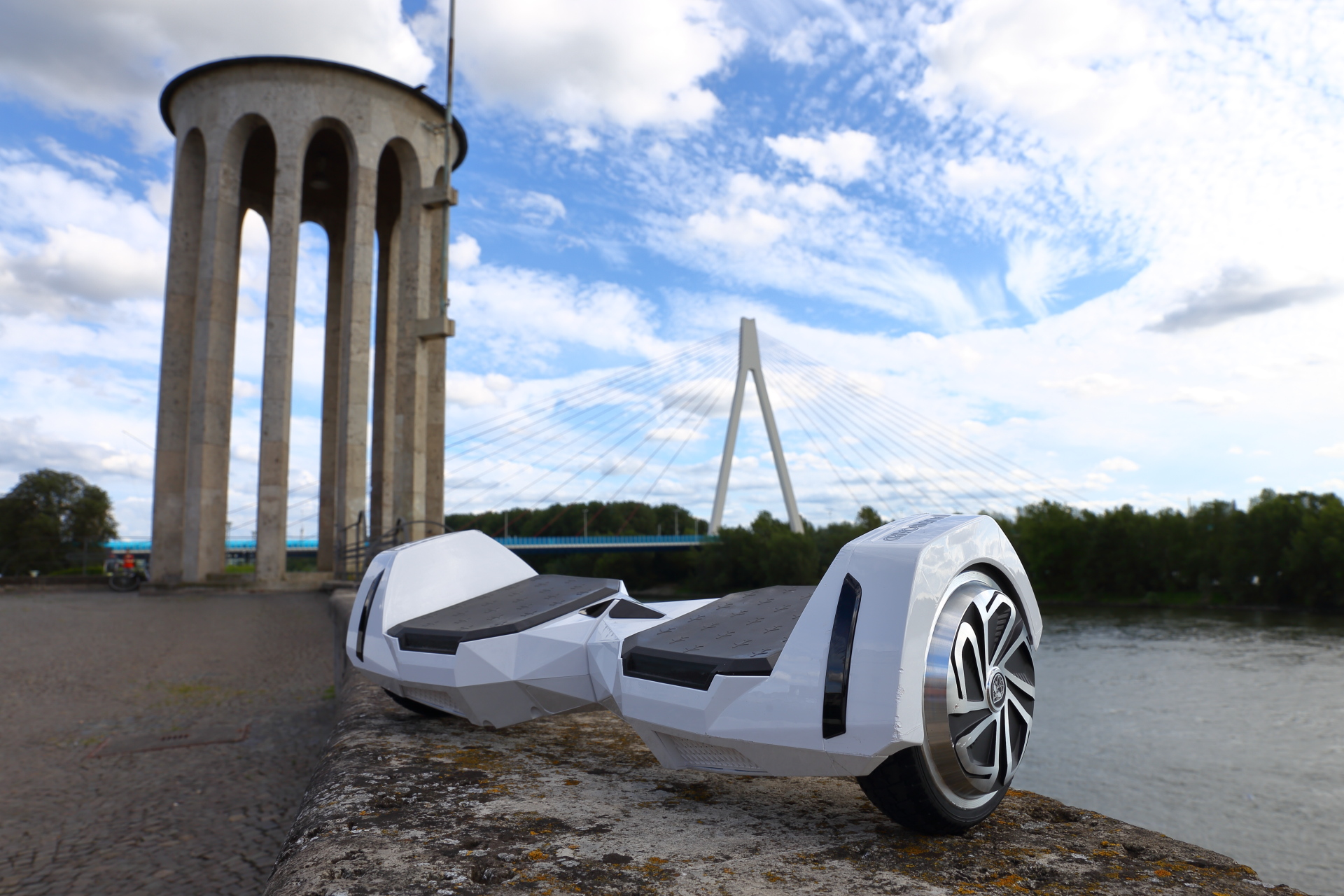

Das BatWings Hoverboard hat eine Breite von 61 cm und wiegt gut 10 kg. Damit ist es schwerer als man es als Hoverboard-Neuling erwarten würde. Das Hoverboard wird mit einer praktischen Tragetasche geliefert, welche das Tragen zumindest für Erwachsene etwas erleichtert. Kinder können das Board über längere Strecken nur schwer tragen. Im Lieferumfang befindet sich ein kleines Handbuch sowie ein Netzladegerät mit einer Ausgangsleistung von 42V@2A DC (84 Watt).

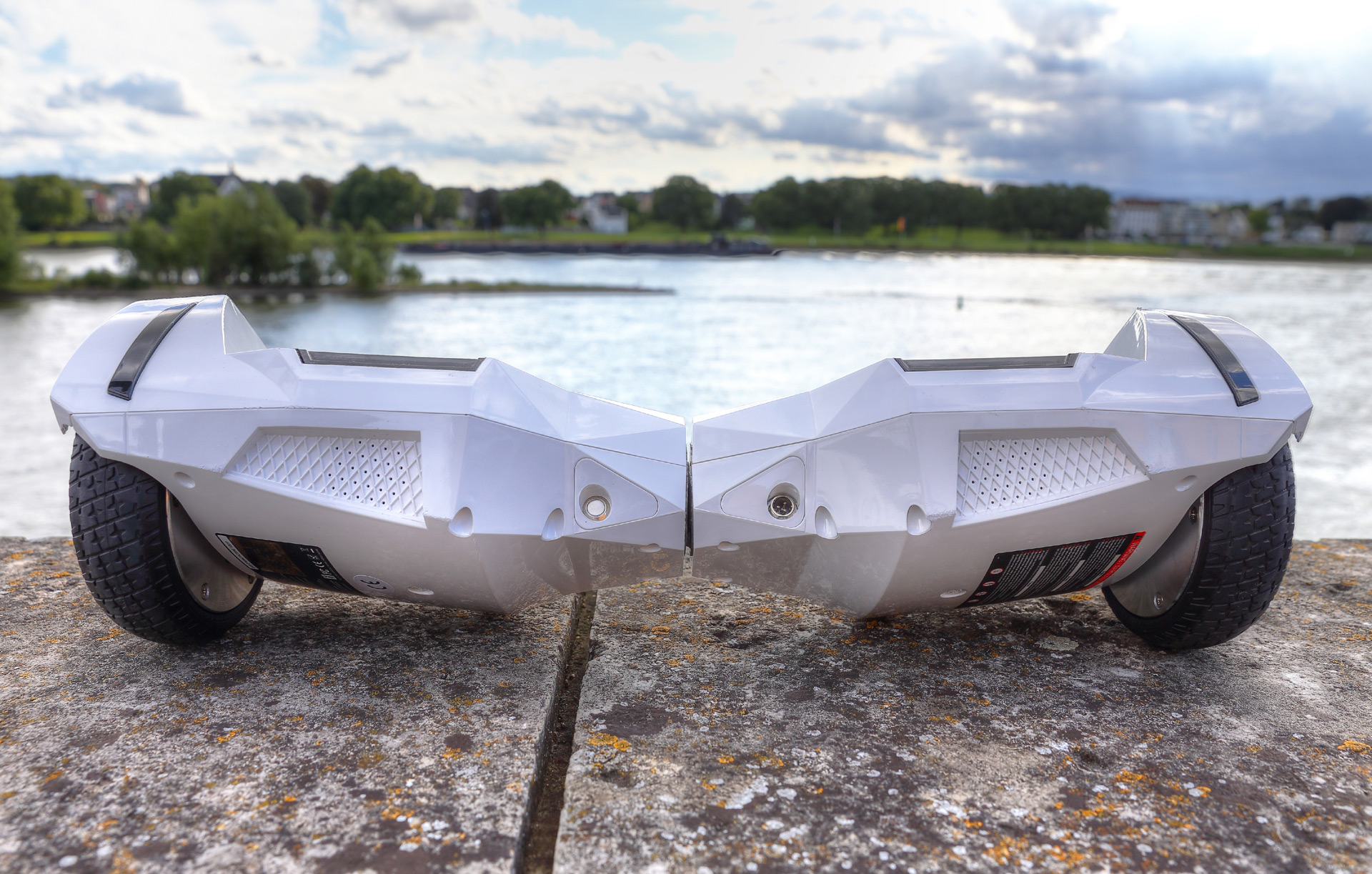

Das BatWings ist überwiegend aus einem recht weichen Kunststoff gefertigt und überstand daher die Einlernphase (dazu später mehr…) nicht ohne erhebliche und tiefe Kratzer und Materialabschürfungen. Ein härteres Material oder ein gummierter Schutz an exponierten Stellen wäre wünschenswert. Die Räder sind aus Leichtmetall und stehen links und rechts etwas über, was ebenfalls leicht zu Kratzern führt.
Auch wenn unser BatWings nach der Einlernphase von zwei Kindern und Erwachsenen schwer gezeichnet ist – letztendlich hat es sich als sehr robust und widerstandsfähig gezeigt und überstand auch mehrfache Überschläge ohne technische Schäden.

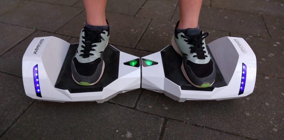

Setzt man zunächst einen, dann vorsichtig den nächsten Fuß, zum ersten Mal auf ein Hoverboard denkt man sich: „never, keine Chance!“ Diese erste Erfahrung haben alle Familienmitglieder und Freunde gemacht, die zum ersten Mal versucht haben, das Board zu fahren. Das tückische ist, auch das Festhalten an anderen Personen oder einer Wand bringt kaum Abhilfe und kann sogar zu einem noch unkontrollierterem Verhalten führen. Der Anfang war für alle – Kinder, Jugendliche und insbesondere für die Erwachsenen – viel schwieriger als erwartet. Selbst das ruhige Stehen auf dem Board ist zu Beginn eine Herausforderung. Ganz wichtig für den Anfang ist:
  • volle Schutzausrüstung (Helm-, Knie-, Ellbogen- und Handgelenkschützer)
  • eine große und freie Fläche ohne Verkehr und andere Hindernisse (Lenken ist anfangs noch schwer)
  • eine Fläche mit besonders ebenem Untergrund, z.B. feiner Asphalt oder Turnhallenboden
  • etwas Geduld
Die Lernkurve steigt jedoch, entgegen der ersten Befürchtung, rasant an. Bereits nach 1-2 Stunden konnten alle (Kinder 9,11) das BadWings Hoverboard sicher in langsamen Tempo fahren und kontrolliert auf- und absteigen. Nach insgesamt 2-3 Stunden traut man sich bereits problemlos, eine gute Strecke vorausgesetzt, die Höchstgeschwindigkeit zu erreichen, Steigungen und Gefälle zu befahren sowie sich im Kreis zu drehen und rückwärts zu fahren. Bis zu diesem Zeitpunkt ist es allerdings kaum zu vermeiden, dass man einige unfreiwillige Flugeinlagen hinlegt, wobei das Board in der Regel mehr Kratzer abbekommt als man selbst. Nach einem Tag intensiver Auseinandersetzung wundert man sich hingegen, warum man zum Beginn derartige Schwierigkeiten hatte und ärgert sich etwas über die Kratzer, welche mit der entsprechenden Erfahrung problemlos vermeidbar gewesen wären. Schwierig bleibt die Kurvenfahrt bei hohen Geschwindigkeiten, das Abbremsen bei hohen Geschwindigkeiten und generell auch das lange Fahren bei maximaler Geschwindigkeit. Alle Manöver im Bereich der Schrittgeschwindigkeit gehen nach 2-3 Tagen derart in Fleisch und Blut über, dass man das Fahren auch genießen kann und nicht mehr Konzentration aufbringen muss als beim Radfahren. Leider gilt das gleiche nicht für die Fahrt bei maximaler Geschwindigkeit, diese bleibt eine wirkliche Herausforderung.

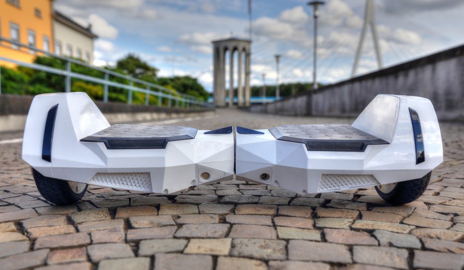

Mit seinen relativ kleinen 6,5 Zoll Rädern und mit nur 4cm Bodenfreiheit ist das BadWings AlienBoard nur etwas für wirklich ebene Untergründe und kann nicht auf Waldwegen oder Pfaden verwendet werden.
Selbst grobes Kopfsteinpflaster stellt das Board und den Fahrer bereits vor ein Hindernis, welches in der Regel nicht fahrend gemeistert werden kann. Auch Bordsteinkanten stellen in der Regel Hindernisse dar, bei denen das Hoverboard kurz in die Hand genommen werden muss. Die geringe Geländegängigkeit ist daher selbst in der Stadt bereits oft ein Grund für Fahrtunterbrechungen.

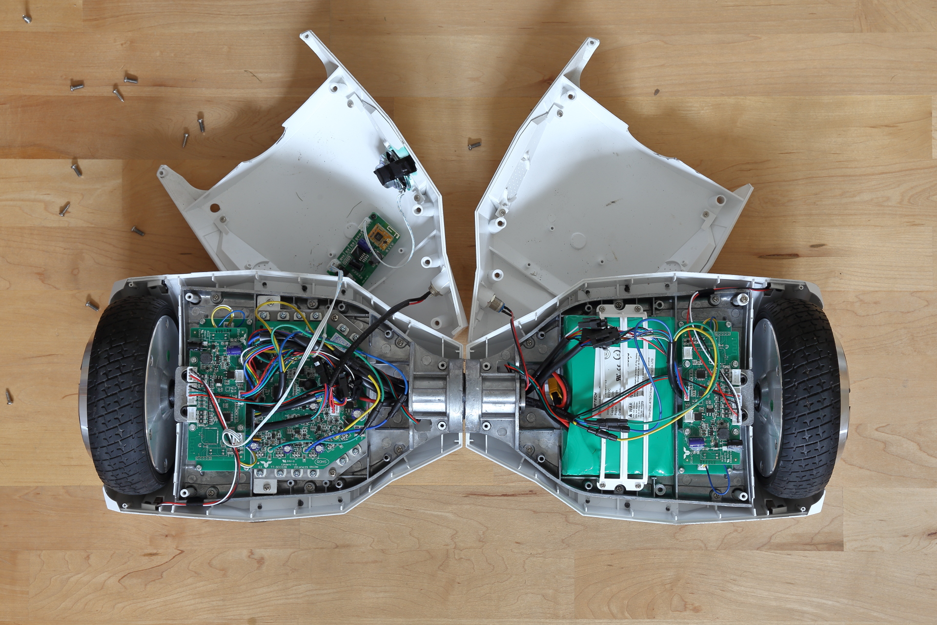

Das AlienBoard BatWings verfügt über eine Bluetooth-Schnittstelle und wird von einem Smartphone problemlos als Audio-Ausgabegerät gefunden. Das Board selbst meldet sich per Sprachausgabe direkt nach dem Einschalten und fordert zum Koppeln auf, auch meldet es wenn es verbunden oder getrennt wurde. Die Sprachausgabe ist sehr laut, kann leider nicht deaktiviert werden und nervt somit recht schnell. Die einzige Möglichkeit, die Sprachausgabe los zu werden besteht darin, das BatWings zu öffnen und das Bluetooth-Modul hardwareseitig abzuklemmen. Glücklicherweise ist das BatWings leicht und unkompliziert durch das Lösen weniger Schrauben zu öffnen.
