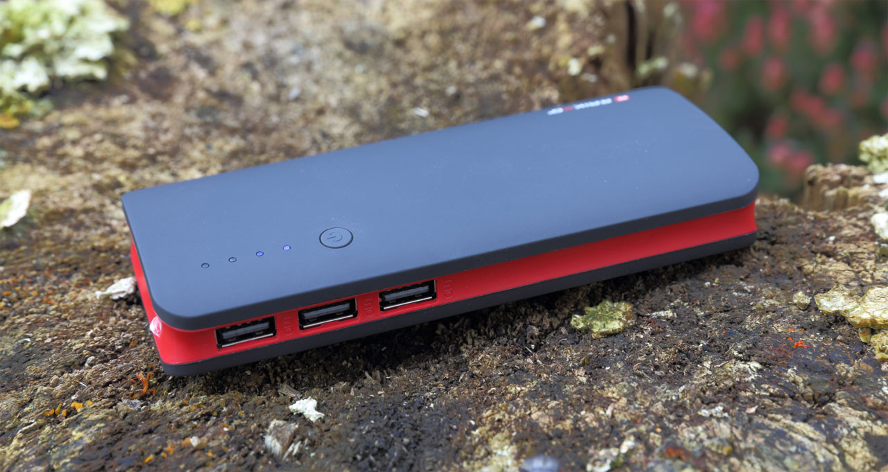

Der Raikko 11000 ist ein sehr guter externer Akku welcher durch eine hohe Kapazität, starke Leistung und eine mit Netzteilen vergleichbare hohe Spannungslage überzeugt. Besonders der gegenüber vielen externen Akkus höhere Eingangsstrom von 1,5 A sorgt trotz seiner hohen Kapazität für erträgliche Aufladezeiten des internen Akkus. Die Verarbeitung ist hochwertig und eine kleine LED-Notbeleuchtung rundet das gelungene Produkt ab. Der einziger Nachteil ist der mit 90 mA relativ hoher minimaler Ausgangsstrom. In der Praxis können so besonders kleine Verbrauche wie z.B. Fitness-Armbänder oder Smartwatches nicht oder nur unvollständig geladen werden. Für alle anderen Geräte, welche über 5-Volt USB geladen werden, eine besondere Empfehlung!
