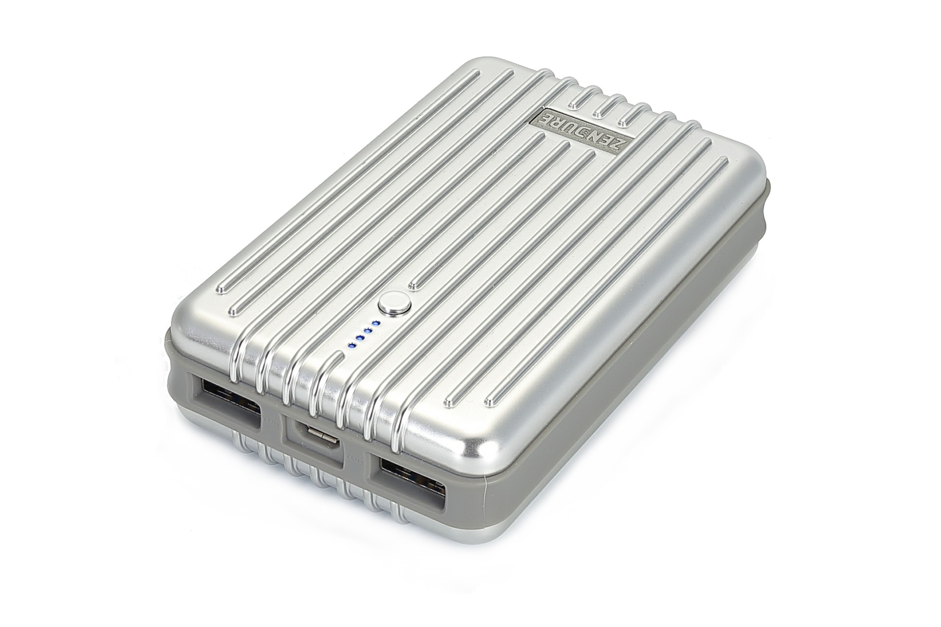

Kleine aber besonders robuste Powerbank mit 2 x 2,1A@5V USB Ausgang. Die maximale Ausgangsleistung von gut 13 Watt teilen sich beide Ausgänge.

Kapazität (Testergebnis):
Kapazität bei 0,5A:32.72 Wh
Kapazität bei 1A:29.47 Wh
Kapazität bei 2A:27.92 Wh
Energiedichte:16.36
Spannungslage (Testergebnis):
Ausgang mit höchster Spannungslage (5V):USB mit ZEN+
Leerlaufspannung:5.205
Ø Lastspannung bei 0,5 A:5.168
Ø Lastspannung bei 1 A:5.101
Ø Lastspannung bei 2 A:5.084
Ausgangsleistung 5V (Testergebnis):
Ausgang mit höchster Leistung (5V):USB mit ZEN+
Max. Ausgangsstrom:2.6 A
Max. Ausgangsleistung:13.1 W
Max. Strom (Summe aller Ausgänge):2.6 A
Max. Leistung (Summe aller Ausgänge):13.1 W
Min. Ausgangsstrom:105 mA
Max. Leistung Macbok (2015):11.2 W
Eingangsleistung (Testergebnis):
Ø Ladeleistung 5V CC-Phase:8.5 W
Ø Ladeleistung 5V:6.87 W
Ladezeit 5V:5.85 hour
