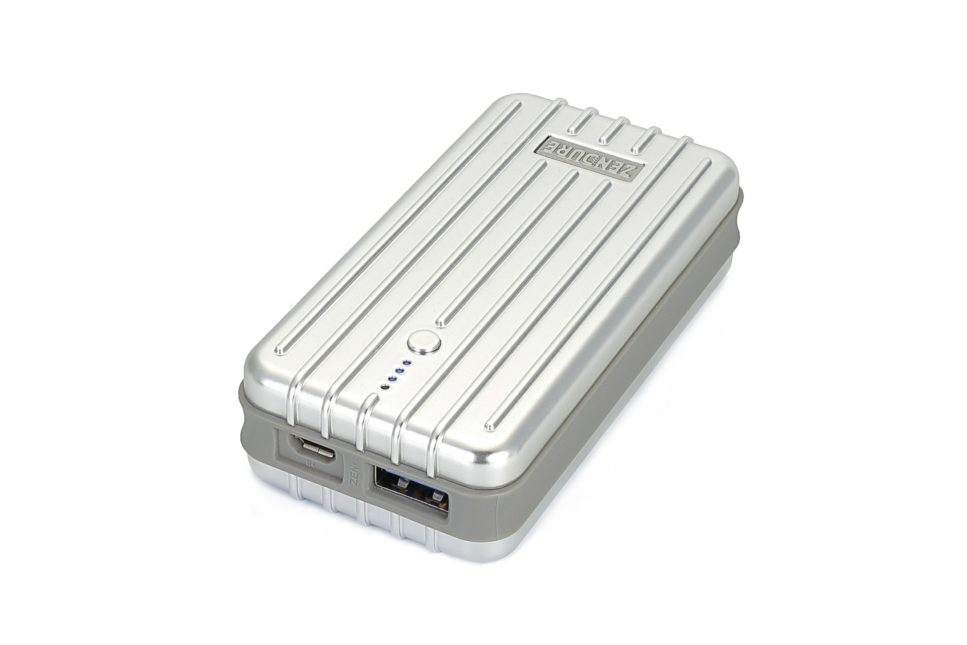

Kleine aber robuste Powerbank mit 1 x 2,1A@5V USB-Ausgang. Besonderheit (für kleine Powerbanks) ist der leistungsfähigen 2,1A Micro-USB Eingang, welcher eine Aufladezeit von nur gut 3 Stunden ermöglicht.
Technische Daten
Merkmale und Herstellerangaben:
Type:Lithium-Ionen Akku
Abmessungen:93 mm x 48 mm x 23 mm
Form:
  • flach
  • rechteckig abgerundet
Gewicht:139 g
Kapazität mAh:6700 mAh
Kapazität Wh:24.8 Wh
Oberfläche:
  • Gummi
  • Kunststoff
Outdoortauglichkeit:
  • besonders robust
Ladezustand:4 LED
Bedienung:Auto-EIN (Stecker), Taster EIN, Auto-AUS (Unterlast)
Solarzellen:Nein
Zubehör (Lieferumfang):
  • Tasche
  • Ladekabel USB zu MicroUSB (Stecker)
Amazon Preis:EUR 34.63
Ein- und Ausgänge Herstellerangaben:
Anzahl der Ausgänge:1
Ausgang 1:USB-A Buchse 2.1A@5V
Ausgangsspannung:
  • 5 Volt
Eingang 1:Micro-USB Buchse 2.1A@5V
Eingangsspannung:
  • 5 Volt
Quick Charge:nicht vorhanden
Anschluss USB-C:Nein
Power Delivery:Nein
Kapazität (Testergebnis):
Kapazität bei 0,5A:21.43 Wh
Kapazität bei 1A:20.75 Wh
Kapazität bei 2A:19.09 Wh
Energiedichte:15.42
Spannungslage (Testergebnis):
Ausgang mit höchster Spannungslage (5V):USB mit ZEN+
Leerlaufspannung:5.130
Ø Lastspannung bei 0,5 A:5.096
Ø Lastspannung bei 1 A:5.064
Ø Lastspannung bei 2 A:4.989
Ausgangsleistung 5V (Testergebnis):
Ausgang mit höchster Leistung (5V):USB mit ZEN+
Max. Ausgangsstrom:2.6 A
Max. Ausgangsleistung:12.8 W
Max. Strom (Summe aller Ausgänge):2.6 A
Max. Leistung (Summe aller Ausgänge):12.8 W
Min. Ausgangsstrom:70 mA
Max. Leistung Macbok (2015):11.2 W
Eingangsleistung (Testergebnis):
Ø Ladeleistung 5V CC-Phase:10.2 W
Ø Ladeleistung 5V:7.7 W
Ladezeit 5V:3.42 hour
Weitere Testergebnisse:
Laden/Entladen gleichzeitig:Jareduzierte Ladegeschw.
