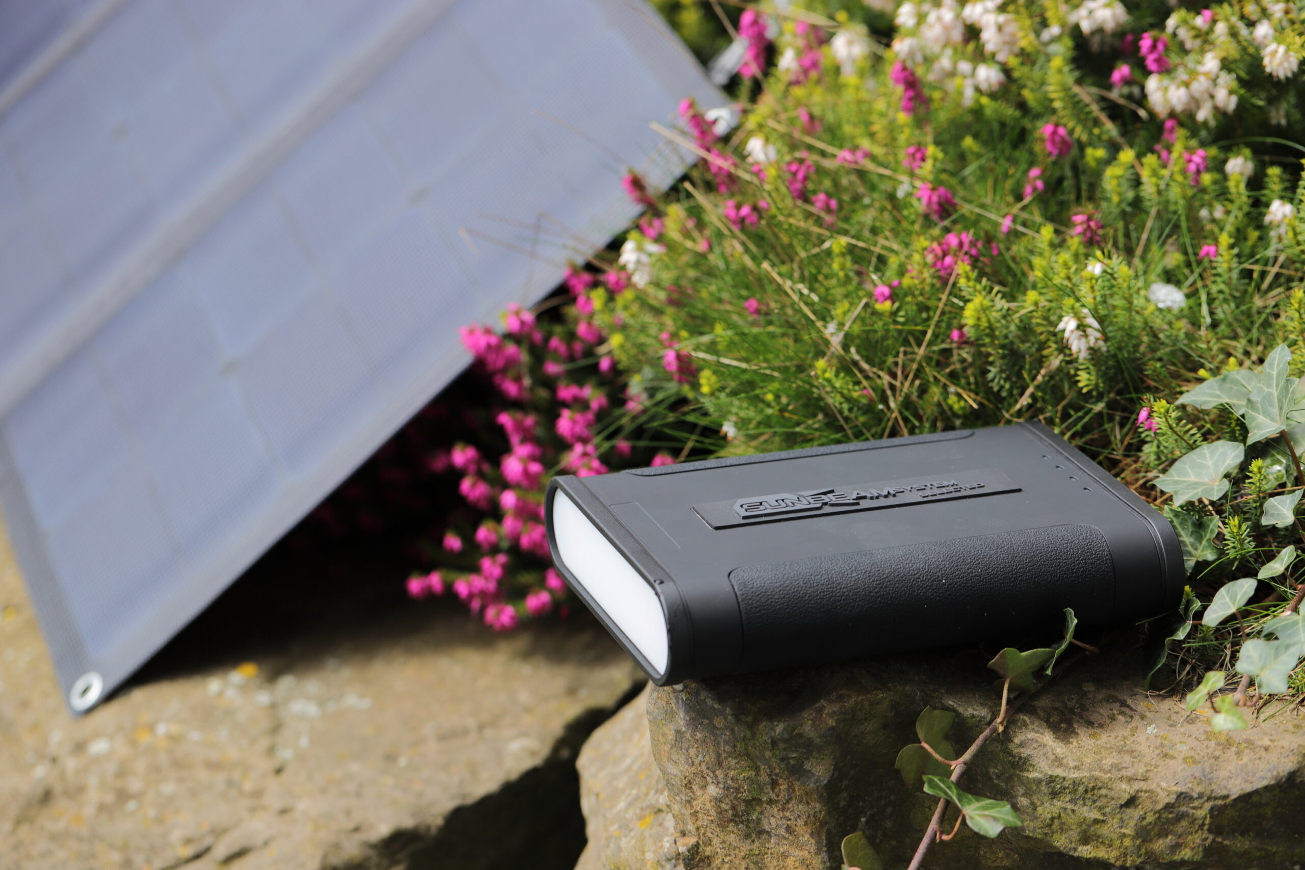

Die SUNBEAMsystem Smart Power Station ist eine sehr gute Lösung für Nutzer, die unterwegs viel Energie benötigen und neben 5V USB, USB-C PD auch 12-Volt-Verbraucher mit KFZ-Anschluss (Zigarettenanzünder Stecker) verwenden möchten.
Die SUNBEAMsystem Smart Power Station ist besonders robust und hochwertig verarbeitet und gut gegen Spitzwasser, Staub und Dreck geschützt und ist daher für den Outdoor-Einsatz optimiert. Der LiFePO4-Akku verspricht eine besonders lange Lebenserwartung, welche durch ein konservatives Ladeverfahren noch weiter erhöht wird. Die Solarladeleistung über den PWM-Laderegler konnte uns in der Praxis nicht vollständig überzeugen, bietet aber für gelegentliche Nutzung eine zusätzliche Option, haben ist besser als brauchen.
Das herausragende Alleinstellungsmerkmal der SUNBEAMsystem Smart Power Station bleibt aber der leistungsstarke 12-Volt KFZ-Ausgang, welcher in der Praxis zuverlässig arbeitet und viele Einsatzmöglichkeiten eröffnet. Wir können daher die SUNBEAMsystem Smart Power Station für alle Nutzer empfehlen, die eine starke, zuverlässige und langlebige und vor allem hochmobile 12-Volt-Energiequelle für Outdoor-Aktivitäten suchen.
