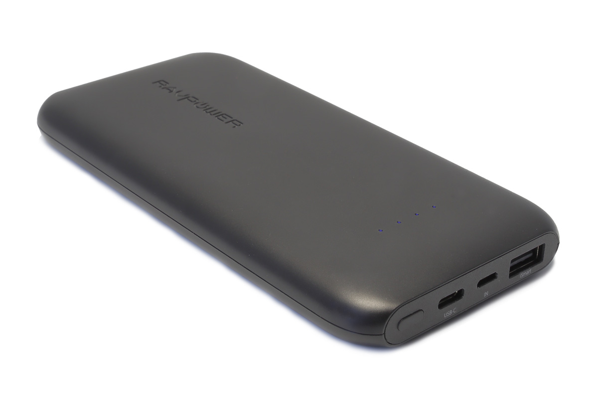

Kleine USB-C Powerbank welche dank der flachen und abgerundeten Bauform gut in in einer Hosentasche Platz findet. Dank zusätzlichem USB-A Ausgang und Mirco-USB-Eingang sehr flexibel.

Technische Daten
Merkmale und Herstellerangaben:
Type:Lithium-Ionen Akku
Abmessungen:146 mm x 72 mm x 16 mm
Form:
  • flach
  • rechteckig abgerundet
Gewicht:195 g
Kapazität mAh:10000 mAh
Kapazität Wh:38 Wh
Oberfläche:
  • Kunststoff
Outdoortauglichkeit:
  • keine besonderen Schutzvorkehrungen
Ladezustand:4 LED
Bedienung:Auto-EIN (Stecker), Taster EIN, Auto-AUS (Unterlast)
Solarzellen:Nein
Zubehör (Lieferumfang):
  • Tasche
  • Ladekabel USB zu MicroUSB (Stecker)
  • Adapter Micro-USB Buchse zu USB C Stecker
Amazon Preis:EUR 0.00
Ein- und Ausgänge Herstellerangaben:
Anzahl der Ausgänge:2
Ausgang 1:USB-A Buchse 2.4A@5V
Ausgang 2:USB-C Buchse 3A@5V
Ausgangsspannung:
  • 5 Volt
Eingang 1:Micro-USB Buchse 2.0A@5V
Eingang 2:USB-C Buchse 3.0A@5V
Eingangsspannung:
  • 5 Volt
Anschluss USB-C:Ja3.0A@5V
Power Delivery:Nein
Kapazität (Testergebnis):
Kapazität bei 0,5A:34.5 Wh
Kapazität bei 1A:34.3 Wh
Kapazität bei 2A:33.9 Wh
Kapazität bei 3A:32.4 Wh
Energiedichte:17.69
Spannungslage (Testergebnis):
Ausgang mit höchster Spannungslage (5V):USB iSmart
Leerlaufspannung:5.154
Ø Lastspannung bei 0,5 A:5.113
Ø Lastspannung bei 1 A:5.095
Ø Lastspannung bei 2 A:5.088
Ø Lastspannung bei 3 A:4.861
Ausgangsleistung 5V (Testergebnis):
Ausgang mit höchster Leistung (5V):USB iSmart
Max. Ausgangsstrom:3.7 A
Max. Ausgangsleistung:18.6 W
Max. Strom (Summe aller Ausgänge):3.7 A
Max. Leistung (Summe aller Ausgänge):18.6 W
Min. Ausgangsstrom:60 mA
Max. Leistung Macbok (2015):11.9 W
Ausgangsleistung QC u. USB-C (Testergebnis):
Leistung USB-C Macbook 12 (2015):11.9 Watt
Leistung USB-C SURFACE BOOK2:13.9 Watt
Eingangsleistung (Testergebnis):
Ø Ladeleistung 5V CC-Phase:9.9 W
Ø Ladeleistung 5V:9.2 W
Ladezeit 5V:4.61 hour
Ø Ladeleistung USB-C CC-Phase:13 W
Ø Ladeleistung USB-C:11.2 W
Ladezeit USB-C:3.77 hour
Weitere Testergebnisse:
Laden/Entladen gleichzeitig:Nein
Verhalten bei Kälte:Entladung bei -20°C nicht möglich, bei -10°C ca. 85% Kapazität
