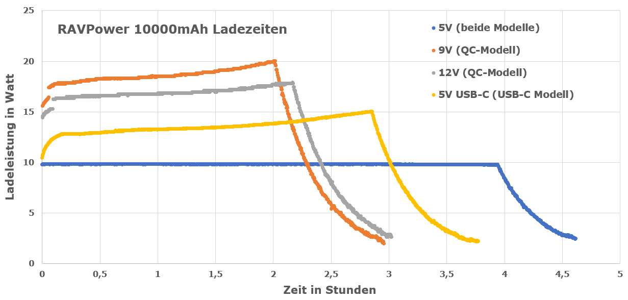

Eingangsleistung (Testergebnis):
Ø Ladeleistung 5V CC-Phase:9.9 W
Ø Ladeleistung 5V:9.2 W
Ladezeit 5V:4.61 hour
Ø Ladeleistung QC CC-Phase:18.6 W
Ø Ladeleistung QC:15.1 W
Ladezeit QC:2.95 hour
