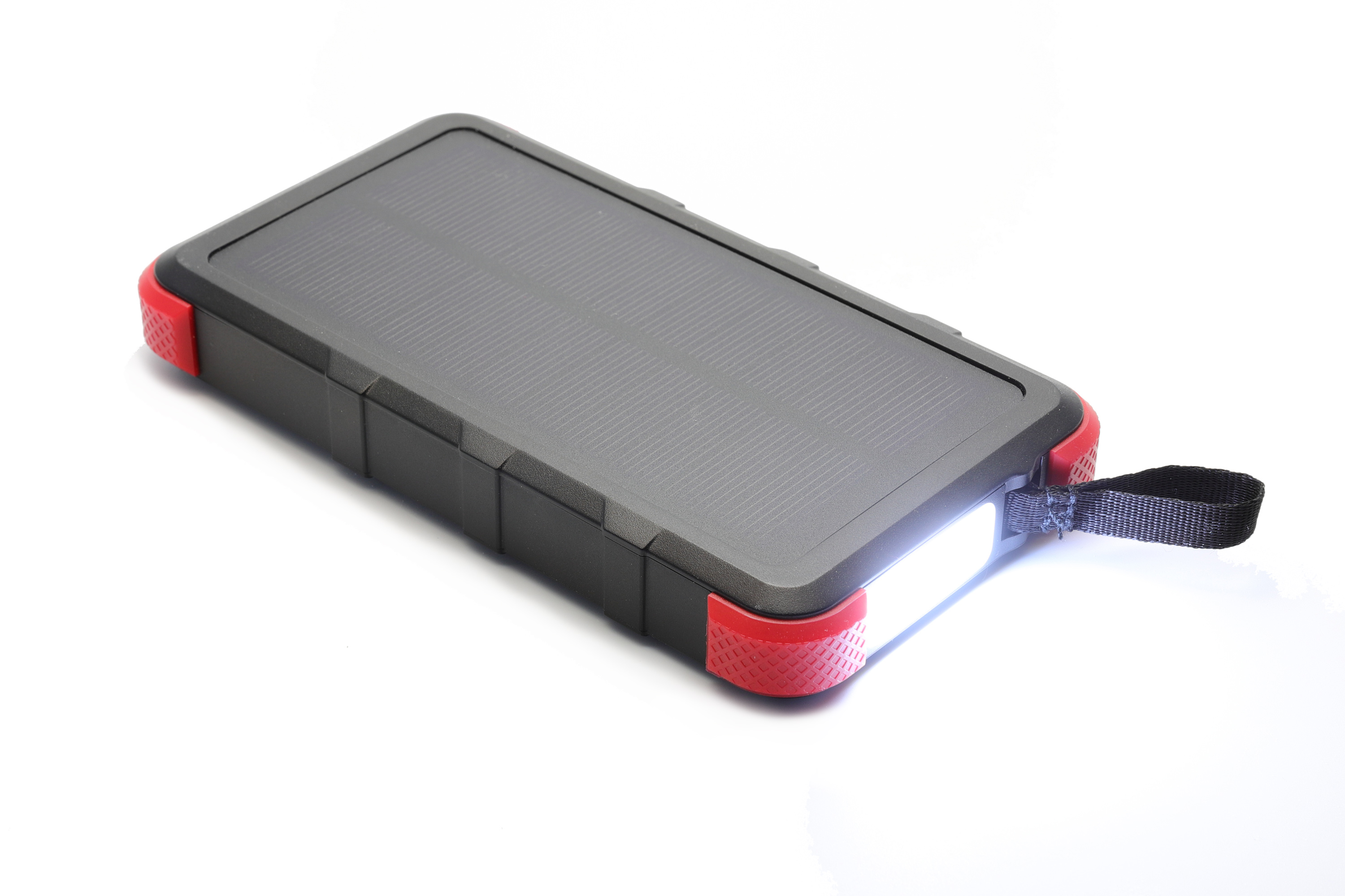

Robuste und kompakte, nach IP67 wasserdichte, USB-C Outdoor-Powerbank mit Solarmodul und zusätzlicher LED-Taschenlampe.

Kapazität (Testergebnis):
Kapazität bei 0,5A:33.3 Wh
Kapazität bei 1A:33.2 Wh
Kapazität bei 2A:31.4 Wh
Kapazität bei 3A:30.9 Wh
Energiedichte:10.5
Spannungslage (Testergebnis):
Leerlaufspannung:5.032
Ø Lastspannung bei 0,5 A:5.012
Ø Lastspannung bei 1 A:4.988
Ø Lastspannung bei 2 A:4.938
Ø Lastspannung bei 3 A:4.840
Ausgangsleistung 5V (Testergebnis):
Max. Ausgangsstrom:3.4 A
Max. Ausgangsleistung:16.5 W
Max. Strom (Summe aller Ausgänge):3.4 A
Max. Leistung (Summe aller Ausgänge):16.5 W
Min. Ausgangsstrom:95 mA
Max. Leistung Macbok (2015):10.8 W
Ausgangsleistung QC u. USB-C (Testergebnis):
Leistung USB-C Macbook 12 (2015):10.8
Leistung USB-C SURFACE BOOK2:13.8
Eingangsleistung (Testergebnis):
Ø Ladeleistung 5V CC-Phase:9.2 W
Ø Ladeleistung 5V:8.1 W
Ladezeit 5V:5.9 hour
Ø Ladeleistung USB-C CC-Phase:13.7 W
Ø Ladeleistung USB-C:11 W
Ladezeit USB-C:4.4 hour
Ladeleistung Solar:0.6 W
