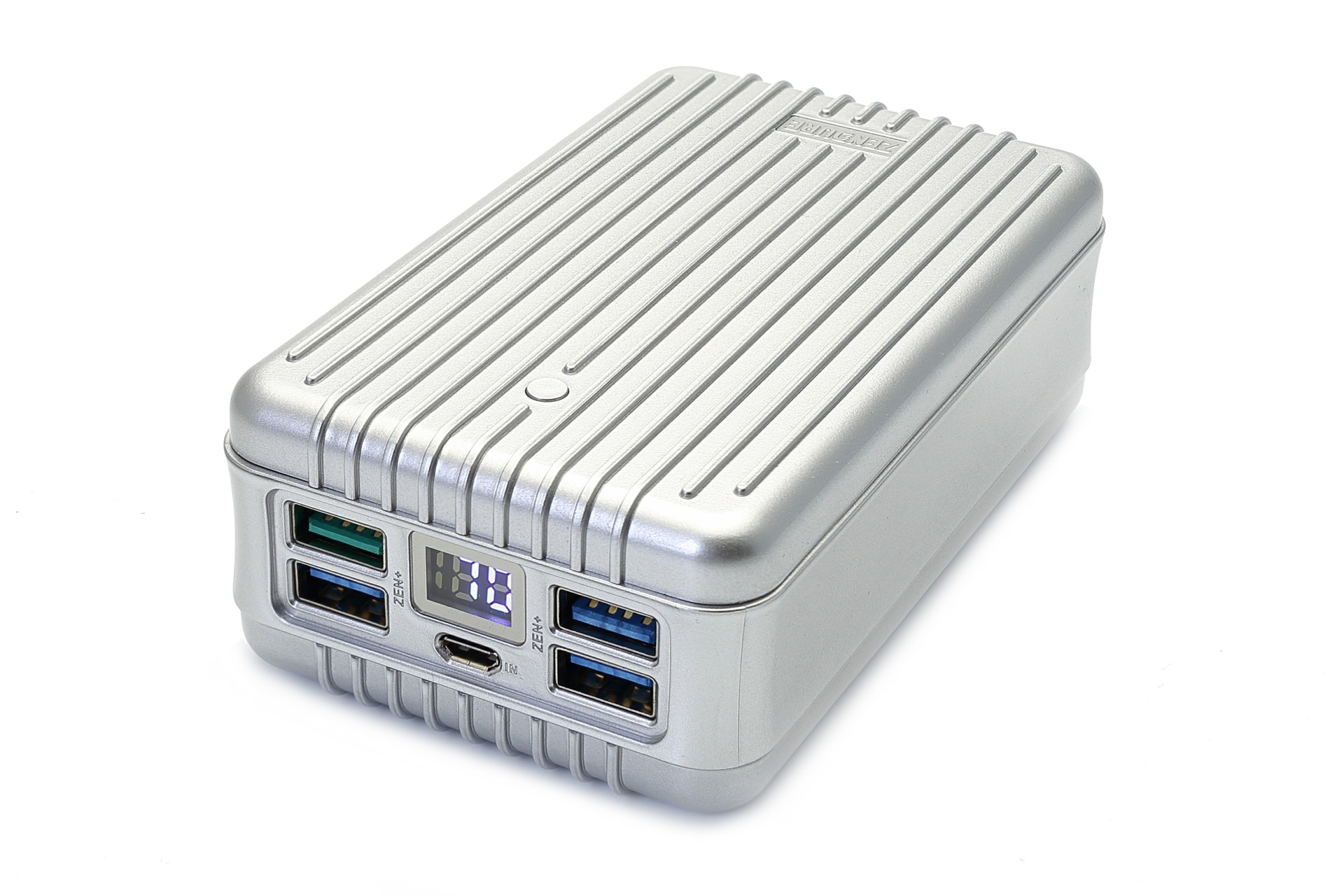

Der größte Akku der ZENDURE A-Serie überzeugt neben seinem robusten Gehäuse durch die hohe Anzahl von insgesamt vier Ausgängen, einer davon als Quick-Charge 3.0 Ausgang. Der hohen Kapazität steht leider, trotzt QC 3.0 nur eine recht begrenzte Eingangsleistung gegenüber, was zu langen Ladezeiten führt.

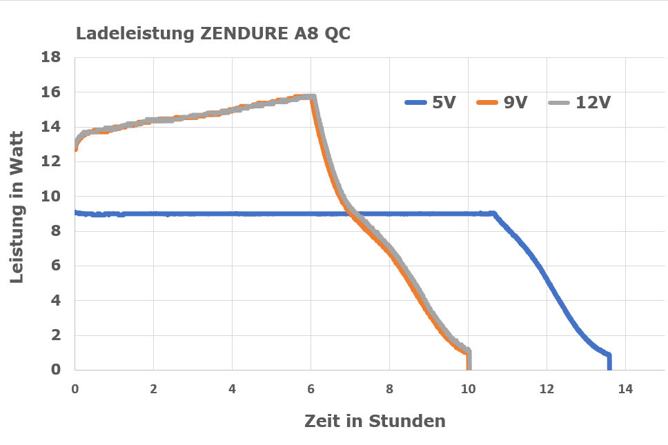

Ø Ladeleistung 5V CC-Phase:9.05 W
Ø Ladeleistung 5V:8.07 W
Ladezeit 5V:13.6 hour
Ø Ladeleistung QC CC-Phase:14.67 W
Ø Ladeleistung QC:11.57 W
Ladezeit QC:10 hour
