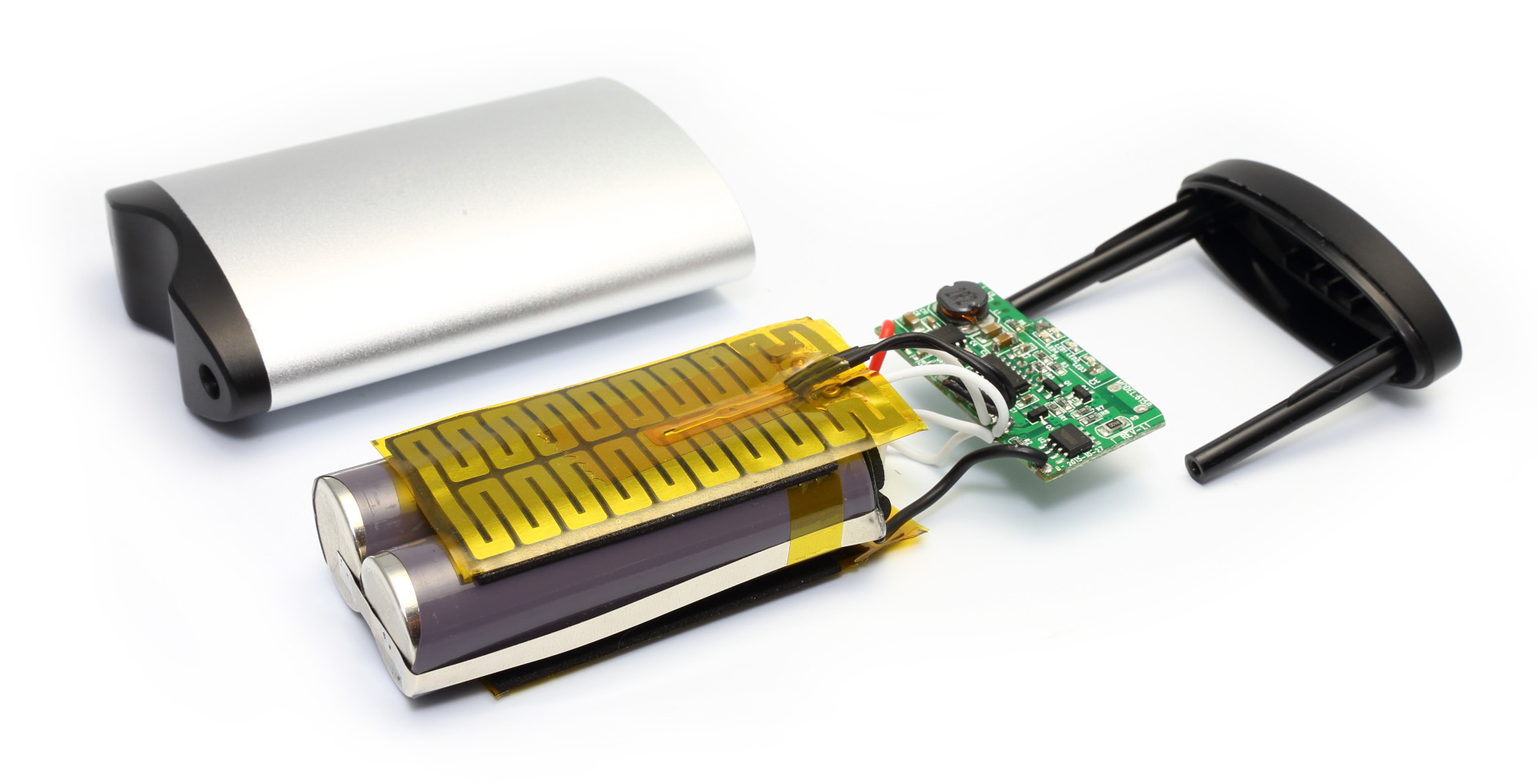

Die Pearl revolt 2in1 Powerbank ist in erster Linie ein starker Taschenwärmer, kann aber auch die meisten Smartphones mind. 1 x laden…

Merkmale und Herstellerangaben:
Type:Lithium-Ionen Akku
Abmessungen:96 mm x 60 mm x 24 mm
Form:
  • rechteckig abgerundet
Gewicht:143 g
Kapazität mAh:5200 mAh
Kapazität Wh:19.24 Wh
Oberfläche:
  • Metall
Outdoortauglichkeit:
  • keine besonderen Schutzvorkehrungen
Ladezustand:3 LEDs
Bedienung:Auto-EIN (Stecker), Taster EIN, Auto-AUS (Unterlast)
Solarzellen:Nein
Extras:
  • Taschenwärmer
Zubehör (Lieferumfang):
  • Ladekabel USB zu MicroUSB (Stecker)
Amazon Preis:EUR 19.99
Ein- und Ausgänge Herstellerangaben:
Anzahl der Ausgänge:1
Ausgang 1:USB-A Buchse 2.1A@5V
Ausgangsspannung:
  • 5 Volt
Eingang 1:Micro-USB Buchse 1.0A@5V
Eingangsspannung:
  • 5 Volt
Anschluss USB-C:Nein
Power Delivery:Nein
Kapazität (Testergebnis):
Kapazität bei 0,5A:16.59 Wh
Kapazität bei 1A:16.58 Wh
Kapazität bei 2A:15.13 Wh
Energiedichte:11.6
Spannungslage (Testergebnis):
Leerlaufspannung:5.010
Ø Lastspannung bei 0,5 A:4.932
Ø Lastspannung bei 1 A:4.900
Ø Lastspannung bei 2 A:4.831
Ausgangsleistung 5V (Testergebnis):
Max. Ausgangsstrom:2.8 A
Max. Ausgangsleistung:13.6 W
Max. Strom (Summe aller Ausgänge):2.8 A
Max. Leistung (Summe aller Ausgänge):13.6 W
Min. Ausgangsstrom:140 mA
Eingangsleistung (Testergebnis):
Ø Ladeleistung 5V CC-Phase:5.39 W
Ø Ladeleistung 5V:4.24 W
Ladezeit 5V:4.96 hour
Weitere Testergebnisse:
Laden/Entladen gleichzeitig:Ja
