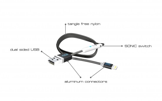

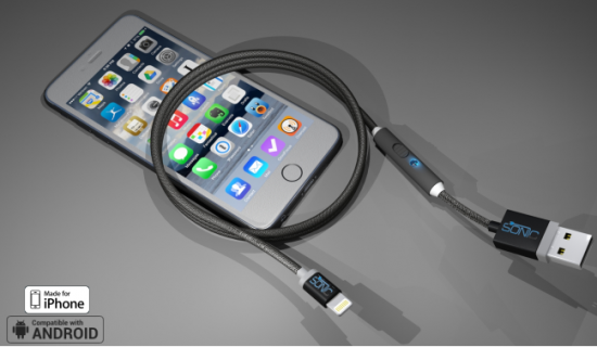

Kein Wunder, dass bereits über 300.000 Dollar eingesammelt wurden, um das spezielle Ladekabel zur Marktreife zu bringen. Das Ladekabel wird für iPhones mit Lighning-Anschluss und Android-Smartphones angeboten und verfügt über einen kleinen Schalter, welcher zwischen einem Lade- und Datenmodus unterscheidet. Im Datenmodus verhält sich das Kabel wie ein normales USB-Datenkabel und kann zum Datenaustausch verwendet werden. Im Lademodus sind die Datenleitungen deaktiviert und die Ladung soll doppelt so schnell sein. Klingt simpel! Mehr technische Details sind auf der Crowdfunding-Webseite aber leider nicht zu finden.

Hier setzt das SONICable an und simuliert über die Datenleitungen ein Netzteil (durch entsprechende Spannungsteiler an den Datenladungen) und veranlasst das iPhone, den maximalen Ladestrom zu ziehen. Sofern die USB-Schnittstelle einen entsprechend höheren Strom gegenüber ihrer Spezifikation liefern kann, lädt das iPhone an der USB-Schnittstelle mit dem SONICable schneller als ohne.
