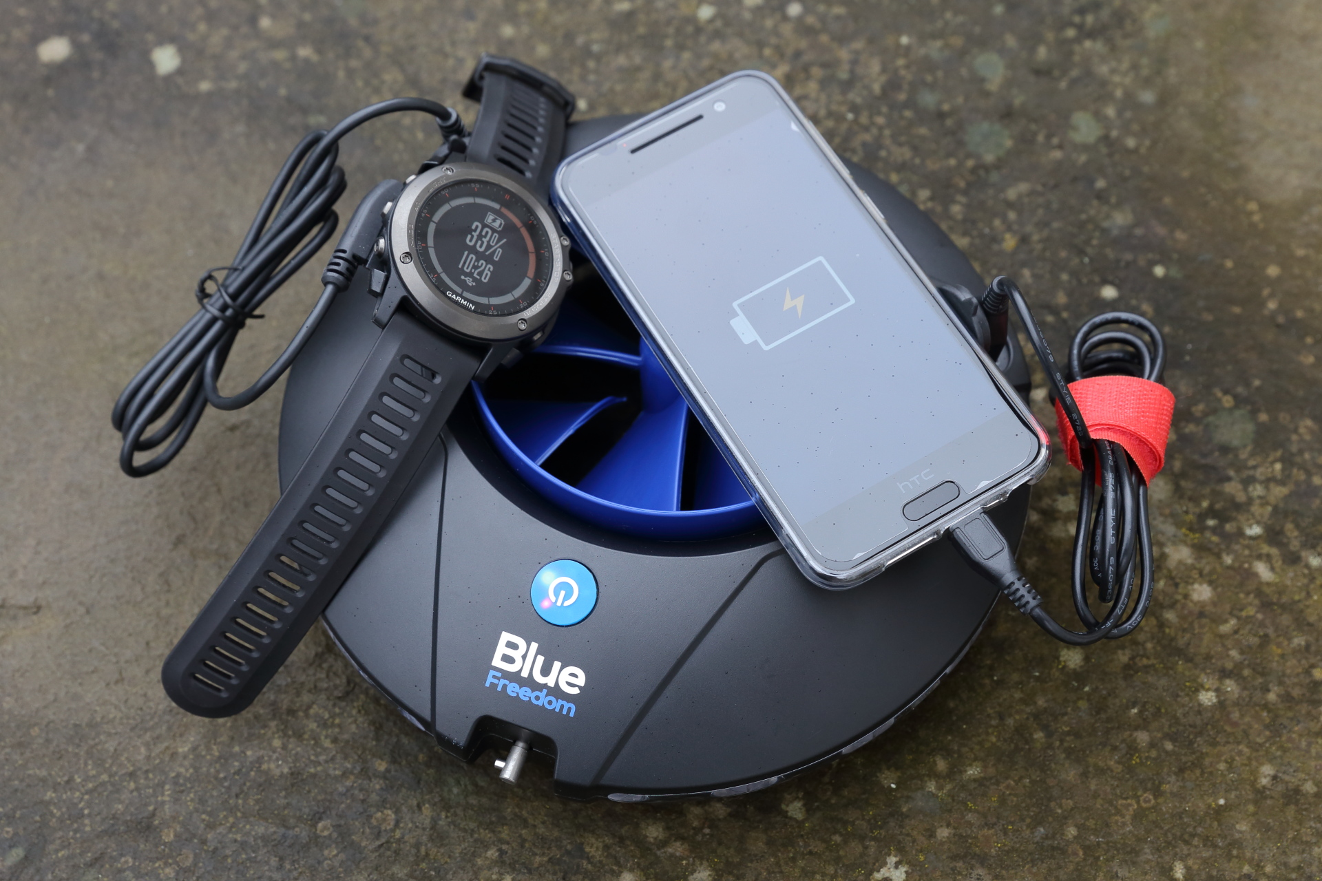

Blue Freedom ist keine klassiche Powerbank, sondern ein USB Wasserkraftwerk mit eingebautem Energiespeicher und Powerbank Funktionen. Im Gehäuse befindet sich ein Generator, welcher über ein Stahlseil mit einem Propeller im Wasser verbunden wird und abhängig von der Strömung den internen 5000 mAh Akku mit bis zu 2,5 Watt läd. Blue Freedom kann allerdings auch über ein Netzteil geladen und wie eine Powerbank verwendet werden. Ein vollständiger Test inkl. Video unter: USB-Wasserkraftwerk Blue Freedom im Test…
