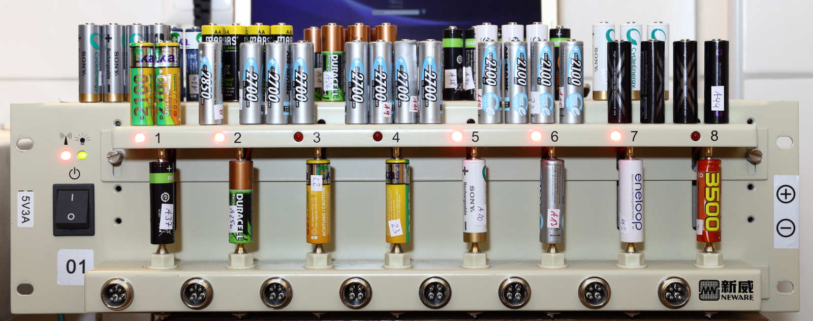

Was leisten AA-Akkus? Wir haben Kapazität, Leistung, Selbstentladung und Lebenserwartung von Mignon-Akkus getestet und mit Einwegbatterien verglichen. Ein großer Vergleichstest der ständig erweitert wird …

Zusammenfassung der Testergebnisse
Die nachfolgende Tabelle zeigt die Stärken und Schwächen der unterschiedlichen Akkus in einer zusammenfassenden Wertung. Wir haben in der Regel 4 – 8 Akkus pro Typ getestet und den Mittelwert gebildet. Die Wertung ist als unser Testergebnis zu verstehen. Es wurde mit größter Sorgfalt und hohem technischen Aufwand getestet. Die Qualität der Akkus ist jedoch Schwankungen unterworfen und es kann sogar vorkommen, dass ein Hersteller seine Akkus technisch verändert, ohne die Bezeichnung zu ändern. Möglich also, dass wir mal einen guten und mal einen eher schwachen Akku „erwischt“ haben, aber so ist es beim Testen nun mal, es ist und bleibt eine Stichprobe!
Kurzerklärung der Bewertungskriterien (ausführliche Erklärung auf den nachfolgenden Seiten):
  • Kapazität: Kapazität in Wattstunden 1. Zyklus einer 500-mA-Entladung bei 20 °C und einer Ladung von 16 Stunden 1/10 C
  • Leistung: mittlere Entladespannung einer 2,5-Ampere-Entladung und Innenwiderstand voll/leer
  • Selbstentladung: Kapazität nach 14 Tagen,  3 Monaten,  1 Jahr
  • Zyklen: Anzahl Zyklen bis 50 % Kapazität
  • Kälte: Kapazität einer 500-mA-Entladung bei -20 °C
  • Streuung: Abweichung der Kapazität zwischen jeweils 4 getesteten Akkus

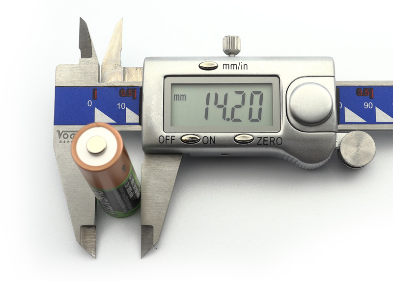

Maße
mm

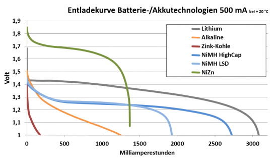

NiMH AA-Akkus Test: Alternative Einwegbatterien?
Die Unterschiede zwischen NiMH-Akkus und Alkaline- bzw. Lithium-Einwegbatterien sind erheblich. Aus diesem Grund ist es nicht für alle Anwendungen möglich, Einwegbatterien und NiMH-Akkus nach Belieben auszutauschen.
Um die Leistung der Akkus auch im Verhältnis zu Einwegbatterien zu beurteilen, haben wir einige Einwegbatterien nach den gleichen Kriterien bewertet. Eine schlechte Bewertung bei Kapazität und Leistung ist nur im Verhältnis zu NiMH-Akkus zu verstehen!

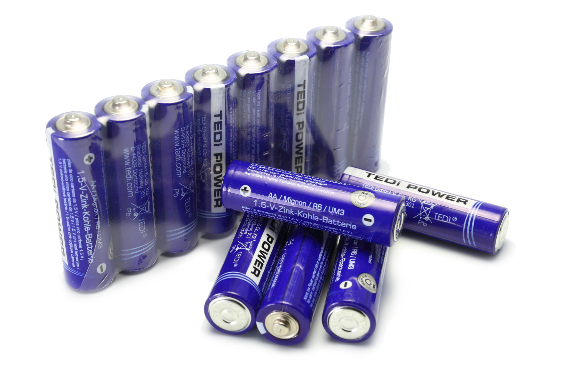

Tedi
(Zink-Kohle)
800 mAh
(1,02 wh)
924 mAh*
(1,08 wh)*
177 mAh
(0,19 wh)
358 mAh*
(0,37 wh)*
0 mAh
(0,0 wh)
0 mAh*
(0,0 wh)*
0.19
0,19 Wh
0.37
0,37 Wh
1
~ 0,2 /
380
5
0 mA
0,0 wh
1.0
13,5 x 49,7
14,2 g
ca. EUR 0,10

Zink-Kohle Batterien
Zink-Kohle-Batterien findet man fast nur noch in 1-Euro-Shops, doch genau dort können die Batteriepackungen mit bis zu 16 Batterien für nur einen Euro eine verlockende Versuchung darstellen! Zink-Kohle-Batterien sind unschlagbar billig, doch dafür gibt es Gründe: Der Mantel der Akkus besteht aus Zink und verbraucht sich beim Entladen, was die Zelle weniger stabil macht und die Wahrscheinlichkeit erhöht, dass der Akku ausläuft. Die Batterie hat eine höhere Selbstentladung und einen hohen Innenwiderstand und ist damit nicht mit mittleren und hohen Strömen belastbar. Zuletzt ist auch die Kapazität sehr gering.
zink_kohle_batterie_hd
  •  sehr geringer Preis
  •  sehr leichte und geringe Abmessungen
  • geringe Kapazität
  • für Batterien hohe Selbstentladung
  • nicht auslaufsicher
  • unbrauchbar bei kalten Temperature
  • unbrauchbar für mittlere und hohe Leistungen
Kapazitätsvergleich zwischen Zink-Kohle-, Nickel-Zink-, Alkaline-, Lithium- und NiMH-Technologie
akku-technik-vergleichDiese beiden Diagramme zeigen die deutlichen Unterschiede zwischen den Batterie- bzw. Akkutypen. Stellvertretend für High-Capacity-Akkus wurden die Messwerte der Ansmann-2850-Akkus und für die Low-Self-Discharge-Akkus (LSD) die Werte eines Panasonic-eneloop-Akkus verwendet.
Die unterschiedlichen Spannungsverläufe sind bei einer Strombelastung von 500 mA bereits deutlich ausgeprägt und steigen mit zunehmender Strombelastung weiter. Somit ist auch die nutzbare Kapazität der unterschiedlichen Batterie- bzw. Akkutechnologien stark davon abhängig, welches Gerät mit welcher Stromaufnahme betrieben werden soll.
Die Stromaufnahme von Outdoor-GPS-Geräten liegt in der Regel zwischen 100 und 200 mA. Taschenlampen können leicht 1500 mA und mehr aufnehmen.

Abmessungen AkkusAA-Akkus Test: Abmessungen und Gewicht
Laut IEC-Norm sind AA-(Mignon)-Akkus bzw. -Batterien 13,5 bis 14,5 mm im Durchmesser und 49,2 bis 50,5 mm hoch! Leider geizen die Hersteller der Geräte, die Batterien und Akkus aufnehmen sollen, oft mit den letzten Millimetern, und lange bzw. Akkus mit hohem Durchmesser können deshalb extrem stramm sitzen oder gar nicht passen. Daher ist eine geringe Abmessung zunächst ein Vorteil.
Im Gegenzug versuchen die Akkuhersteller, die Kapazität auch dadurch zu erhöhen, dass die Abmessungen der Akkus ausgereizt werden. Alle Akkus im Test wiegen zwischen 25 und 31 Gramm.
Grobe Faustregel
Je höher das Gewicht eines NiMH-Akkus um so höher ist auch seine Kapazität!
Die Angaben der Abmessungen beziehen sich auf neue Akkus! NiMH-Akkus neigen dazu, sich mit steigendem Innenwiderstand und der damit verbundenen stärkeren Erwärmung beim Laden und Entladen mit höheren Strömen auszudehnen und damit an Abmessung zuzulegen. Im extremen Fall kann bei alten Akkus und hohen Strömen sogar der Kunststoffmantel leicht aufplatzen.

Lade- und Messgeräte
Wir haben für diesen Test sehr lange nach einer geeigneten Messtechnik gesucht. Das Problem bei der Messung von Spannung und Strom sind die hohen Übergangswiderstände, die an den Kontaktstellen des Akkus entstehen. Diese Übergangswiderstände verändern sich durch Anpressdruck, Luftfeuchtigkeit und Korrosion und führen zu falschen Ergebnissen.
Viele von uns getestete Ladegeräte messen die Spannung unter Last.  Der Spannungsabfall durch Übergangs- und Kabelwiderstände führt jedoch dazu, dass das Ladegerät eine Entladung zu früh beendet. Andere Ladegeräte versuchen, die Spannung durch kurze Lade- bzw. Entladepausen im Leerlauf zu messen und so die Widerstände zu eliminieren.
Für genaue und reproduzierbare Messergebnisse ist die Vier-Leiter-Messtechnik absolut unerlässlich. Bei dieser Technik wird die Spannung über eine zusätzliche Messleitung direkt am Akku gemessen. Der Laststrom fließt nicht über die Messleitung, die Übergangs- und Kabelwiderstände sind somit nahezu irrelevant. Nach intensiver Suche haben wir uns für das Neware BTS5V3A entschieden, es bietet alle Möglichkeiten und wird von Akku- und Batterieherstellern zur Qualitätssicherung verwendet!

BTSNeware BTS 5V3A im Einsatz
